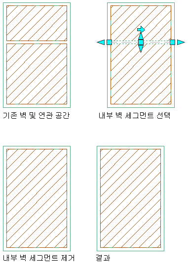

연관 공간을 분할하는 경계 객체를 제거하여 연관 공간을 병합할 수 있습니다. 연관 공간의 자동 업데이트를 활성화한 경우 업데이트가 자동으로 실행됩니다.
다음 규칙이 내림차순으로 적용되어 병합된 공간에서 특성 상속의 우선순위가 결정됩니다.
이로 인해 예기치 않은 특성이 할당될 수 있으므로 병합된 공간의 특성을 확인하는 것이 좋습니다.

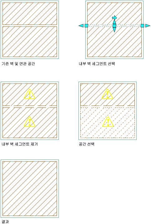

연관 공간의 자동 업데이트가 활성화되지 않은 경우 삭제된 경계 객체 사이의 공간을 수동으로 병합해야 합니다. 이 프로세스에는 자동 업데이트보다 많은 단계가 포함되지만 결과 공간에 유지할 공간 특성을 더 잘 조정할 수 있습니다.
연관 공간을 수동으로 병합
이제 같은 경계 객체 내에 두 개의 별도 공간이 있습니다.
특별히 원하는 공간이 없는 경우에는 아무 공간이나 삭제할 수 있습니다.
 을 클릭합니다.
을 클릭합니다.
 공간이 새 경계로 업데이트됩니다.
