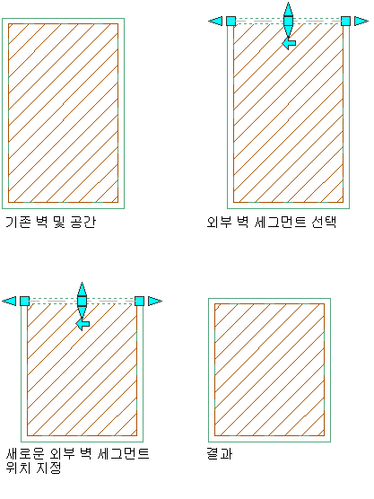

연관 공간은 경계 객체에 의해 정의되며 경계 객체가 변경될 때 업데이트됩니다. 경계 객체와 관련된 변경사항이 있을 때마다 연관 공간을 자동으로 업데이트하거나 수동으로 공간을 업데이트하도록 선택할 수 있습니다.
외부 참조의 객체가 호스트 도면에서 연관 공간의 경계 객체로 사용될 수 있습니다. 외부 참조의 객체가 변경되는 경우 공간도 업데이트됩니다. 이전 버전에서는 외부 참조의 경계 객체 변경사항을 호스트 도면의 공간에 전파하기 위해 수동으로 업데이트해야 했지만 이제 연관 공간의 자동 업데이트를 활성화하면 외부 참조를 다시 로드할 때 외부 참조의 변경사항이 자동으로 업데이트됩니다.
이전 소프트웨어 버전에서는 공간을 생성하는 동안 필터 선택에 의해 경계 라인워크 객체가 정의되었습니다. 현재 버전에서는 객체마다 특성 팔레트에서 고유한 공간 바운딩 특성이 있습니다. 여기에는 블록과 외부 참조가 포함됩니다. 이러한 변경사항으로 인해 2D 라인워크, 블록 및 외부 참조를 포함하는 도면을 왕복하는 경우 불일치가 발생할 수 있습니다. 예를 들어 현재 소프트웨어 버전에서 선의 공간 바운딩 특성을 예로 설정하고 이전 버전에서 여는 경우 이 선은 계속 공간의 경계 객체이지만 공간의 경계 필터를 통해 선택됩니다. 이전 버전의 공간에서 필터를 제거하고 AutoCAD Architecture에서 도면을 다시 여는 경우 필터 설정의 변경사항이 무시됩니다. 공간 오류를 방지하려면 AutoCAD Architecture의 다른 버전 간에 공간을 왕복한 후 공간을 세밀히 검사하는 것이 좋습니다.
