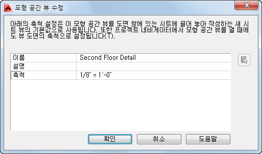

  4. 마우스 오른쪽 버튼을 클릭하고 특성을 클릭한 다음 필요에 따라 모형 공간 뷰의 특성을 변경합니다.
    원하는 작업... 할 일...
    모형 공간 뷰의 이름 변경 새 이름을 입력합니다.
    모형 공간 뷰에 대한 설명 변경 설명에 대한 설정을 클릭한 후 변경합니다.
    모형 공간 뷰에 대한 축척 변경 리스트에서 새 축척을 선택합니다.
  5. 모형 공간 경계를 변경하려면 을 클릭하고 화면의 경계를 재정의합니다.
  6. 확인을 클릭합니다.
