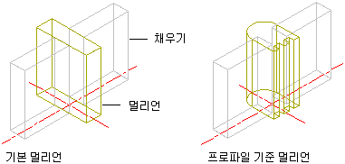

다음 과정에 따라 프로파일로부터 멀리언 요소 정의를 작성하십시오. 멀리언에 직선 모서리를 원하지 않을 경우, 프로파일을 사용하여 곡선, 톱니 모양 또는 필요한 다른 모든 쉐이프가 있는 멀리언을 정의할 수 있습니다.
주: 프로파일의 삽입점은 멀리언의 중심에 정렬됩니다.
기본 멀리언 및 프로파일 기반 멀리언의 채우기 정렬
