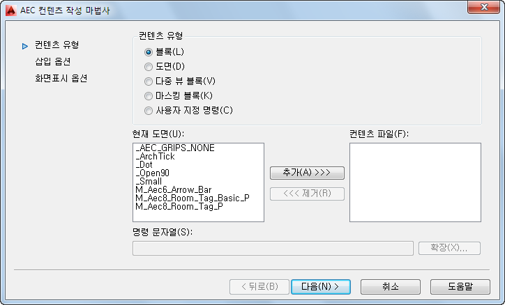

AEC 컨텐츠 마법사를 사용하여 사용자 컨텐츠를 작성할 수 있습니다. 현재 도면에 있는 기존 데이터로부터 블록, 도면 및 명령을 작성할 수 있습니다.
AEC 컨텐츠 마법사
사용자 컨텐츠를 작성하려면 먼저 컨텐츠 유형을 선택합니다. 그런 다음 컨텐츠를 도면에 삽입할 때 사용할 옵션을 지정합니다. 마지막으로, 이 컨텐츠가 DesignCenter™에 표시되는 방식을 조정하는 기타 매개변수 및 출력 파일을 지정합니다.
기존 AEC 파일(AEC 컨텐츠 마법사에서 생성된 도면)에 컨텐츠를 작성할 경우, 각 마법사 페이지의 기본값은 그 도면을 작성할 때 사용된 값으로 설정됩니다. 기본 설정은 기존 컨텐츠 파일을 조금만 수정하는 쉬운 방법을 제공합니다.
