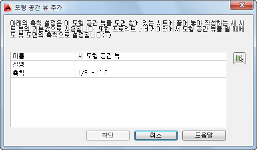

  4. 모형 공간 뷰 추가 대화상자에서 새 모형 공간 뷰의 이름을 입력합니다.
  5. 새 모형 공간 뷰에 대한 설정을 정의합니다.
    원하는 작업... 할 일...
    모형 공간 뷰에 대한 설명 입력 설명에 대한 설정을 클릭하고 모형 공간 뷰에 대한 설명을 추가합니다.
    모형 공간 뷰에 대한 축척을 변경합니다. 현재 뷰 도면에 사용된 축척 리스트에서 축척을 선택합니다.
  6. 을 클릭하여 새 모형 공간 뷰의 경계를 정의합니다.
  7. 원하는 뷰 영역의 첫 번째 경계 지점을 지정합니다.
  8. 원하는 뷰 영역의 두 번째 경계 지점을 지정합니다.
  9. 확인을 클릭합니다.
