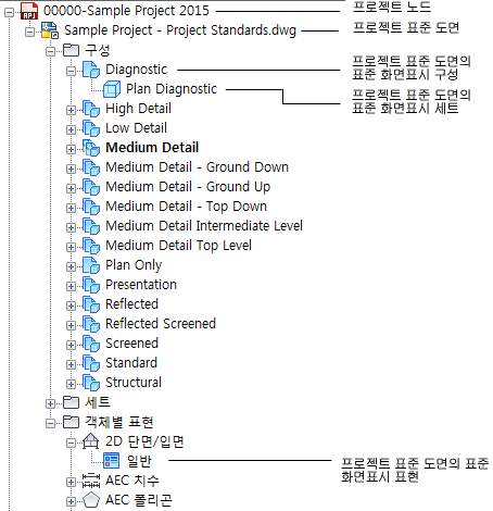

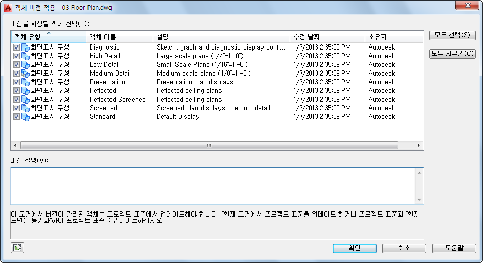

화면표시 관리자의 프로젝트 표준
를 클릭합니다..

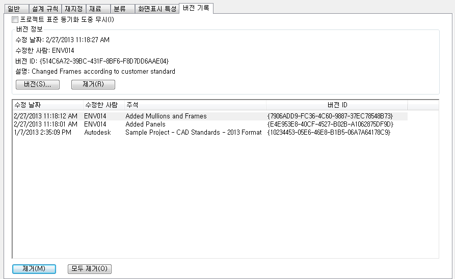

새 버전이 버전 기록 탭에 추가됩니다.

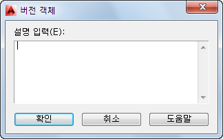

버전 관리에 선택된 모든 객체에 설명이 추가됩니다.
