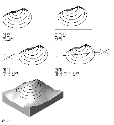

다음 과정에 따라 드레이프 매스 요소를 작성하십시오. 드레이프는 건물 현장의 개념 모형으로 작업할 때 유용합니다. 지형 선을 나타내는 다른 입면에서 폴리선 및 AEC 폴리곤을 작성한 다음 폴리선 위에 매스 요소를 드레이프하여 해당 대지의 윤곽을 표시할 수 있습니다.
생성된 지표에 대해 사용자 정의 메쉬 밀도 및 매스 요소 크기를 가지는 일반 메쉬와 입력 윤곽 곡선 및 점(삼각 측량)으로 정의되는 비일반 메쉬 중에서 선택할 수 있습니다.
비일반 메쉬의 경우에는 사용자 지정 크기의 직사각형을 선택하거나(선택한 직사각형 영역이 윤곽 곡선 및 점으로 덮인 영역보다 큰 경우에는 입력으로부터 지형이 외삽됨) 입력 윤곽 곡선 및 점의 영역으로 표면 크기와 쉐이프가 결정되는 비직사각형 메쉬를 선택할 수 있습니다.
드레이프 매스 요소 작성
또는
를 클릭합니다.
| 원하는 작업... | 할 일... |
| 사용자 정의 메쉬 밀도와 매스 요소 크기를 가진 표면(비삼각형 표면) | 일반 메쉬 생성[예/아니오]에서 y(예)를 입력합니다. |
| 입력 윤곽 및 점으로 정의되는 표면(삼각 측량) | 일반 메쉬 생성[예/아니오]에서 n(아니오)을 입력합니다. |
| 직사각형 메쉬 | 직사각형 메쉬 생성[예/아니오]에서 y(예)를 입력합니다. |
| 비직사각형 메쉬 | 직사각형 메쉬 생성[예/아니오]에서 n(아니오)을 입력합니다. |
