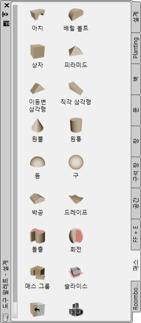

매스 도구가 들어 있는 도구 팔레트
작업영역의 기본 도구 팔레트에는 필요에 따라 사용하거나 사용자화할 수 있는 매스 도구가 들어 있습니다. 또한 소프트웨어에서 제공하는 다음과 같은 카탈로그에는 도구 팔레트에 추가할 수 있는 매스 도구가 들어 있습니다.
