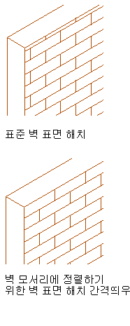

표면 해치의 간격띄우기 변경을 통해 면 모서리로 정렬하거나 해치의 모양을 향상시키기 위해 각 면에서 해치 패턴을 조정할 수 있습니다.
