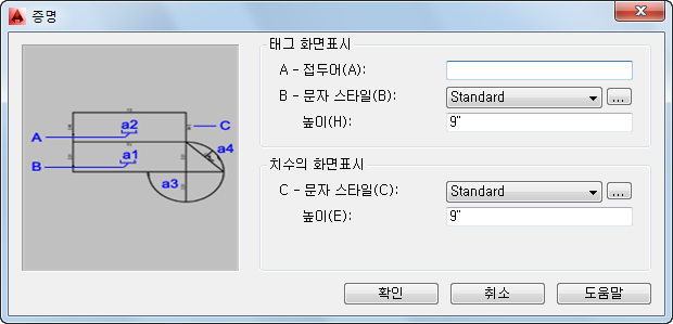

  8. 태그 화면표시에서 접두어 설정을 정의합니다.
    원하는 작업... 방법...
    공간 재분할 번호에 대한 접두어 표시 접두어를 입력합니다.
    공간 재분할 번호 스타일 변경 리스트에서 문자 스타일을 선택하거나 찾아보기 버튼을 클릭하고 새 문자 스타일을 작성합니다.
    공간 재분할의 번호 높이 변경 높이에 값을 입력합니다.
  9. 치수의 화면표시에서 모서리 치수 설정을 정의합니다.
    원하는 작업... 방법...
    모서리 치수의 스타일 변경 리스트에서 문자 스타일을 선택하거나 찾아보기 버튼을 클릭하고 새 문자 스타일을 작성합니다.
    모서리 치수의 높이 변경 높이에 값을 입력합니다.
