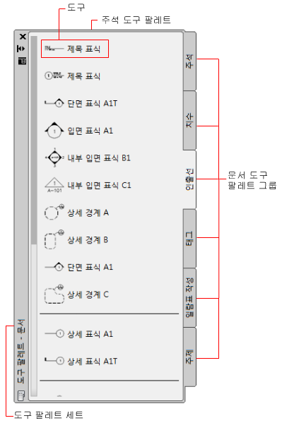

도구 팔레트 구성요소
도구 팔레트 세트
도구 팔레트 세트는 도구 팔레트 그룹으로 구성됩니다. 기본 도구 팔레트 세트의 이름을 바꾸거나 사용자 도구 팔레트 세트를 작성할 수 있습니다. 또한 세트에 있는 팔레트와 그룹을 추가, 제거 및 재정렬할 수 있습니다.
도구 카탈로그에서 도구 팔레트 세트에 도구 팔레트를 추가할 수 있습니다. 예를 들어, 영국식 도구에 대한 도구 팔레트 하나와 미터법 도구에 대한 도구 팔레트 하나를 작성할 수 있습니다.
여러 사용자 프로파일에 대해 서로 다른 도구 팔레트를 설정할 수는 있지만, AutoCAD Architecture 세션 중에는 도구 팔레트 세트를 하나만 활성화할 수 있습니다. 해당 프로파일이 사용되는 경우 수집한 도구 팔레트 집합이 하나의 도구 팔레트 세트로 결합됩니다.
도구 팔레트 그룹
도구 팔레트 그룹은 도구 팔레트의 집합입니다. AutoCAD Architecture를 시작할 때에는 설계, 문서, 상세 및 시각화 등의 네 가지 도구 팔레트 그룹을 사용할 수 있습니다. 도구 팔레트 그룹을 추가, 이름바꾸기, 제거, 내보내기, 가져오기 및 재정렬할 수 있습니다. 도구 팔레트 그룹은 도구 팔레트 세트에 포함됩니다.
도구 팔레트
도구 팔레트에는 도구 팔레트 그룹의 각 탭을 나타내는 도구 집합이 있습니다. AutoCAD Architecture 샘플 팔레트 카탈로그에서 다양한 도구 팔레트를 사용할 수 있습니다. AutoCAD Architecture 또는 컨텐츠 검색기에서 새 도구 팔레트를 작성할 수 있습니다. 일반적으로, 도구 유형 또는 설계 단계에 따라 도구 팔레트에 도구를 배치합니다. 예를 들어 벽이라는 도구 팔레트에 벽 도구를 배치하거나 매스 견본이라는 도구 팔레트에 예비 개념 도구를 배치할 수 있습니다. 컨텐츠 검색기에서 도구 팔레트를 작성할 때 이를 AutoCAD Architecture에 링크할 수 있습니다. 컨텐츠 검색기에서 도구 팔레트를 업데이트할 때마다 이 변경 사항이 AutoCAD Architecture의 도구 팔레트에서 업데이트됩니다. 이것은 스타일 및 도구의 일관성이 필요한 대형 프로젝트에 유용합니다.
도구
도구는 도면에 추가할 수 있는 개별 객체를 나타냅니다. 도구는 작성하는 객체에 대한 작성 매개변수를 포함합니다. 특정 도구로 객체를 추가할 때, 객체는 사용자가 도구에 정의했던 설정을 갖습니다. 이것은 설계 프로세스를 쉽게 만들어주고 프로젝트에서 일관성을 향상시킵니다.
