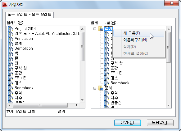

다음 과정에 따라 새 도구 팔레트 그룹을 작성하십시오.
- 도구 팔레트 세트의 제목 막대에서  을(를) 클릭한 후 팔레트 사용자화를 클릭합니다. 을(를) 클릭한 후 팔레트 사용자화를 클릭합니다.또는   를 클릭합니다. 를 클릭합니다.
- 팔레트 그룹을 선택하고 마우스 오른쪽 버튼을 클릭한 후 새 그룹을 클릭합니다.
- 새 그룹에 이름을 입력하고 Enter 키를 누릅니다.
- 새 그룹 폴더를 트리 구조의 정확한 위치로 끕니다.
- 새 도구 팔레트 그룹의 왼쪽 창에서 도구 팔레트를 선택한 후 새 그룹 폴더로 끕니다.
- 닫기를 클릭합니다. 팁: 사용자화 대화상자는 프로젝트 팔레트 그룹에 팔레트를 추가할 때 매우 유용합니다.
