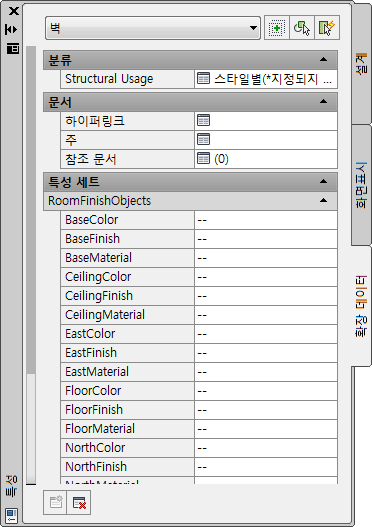

특성 팔레트의 확장된 데이터 탭에는 다음과 같은 객체 특성이 들어 있습니다.
-  하이퍼링크: 객체에 하이퍼링크를 추가할 수 있습니다.
-  문자 주 및 참조 파일: 객체에 주 또는 연관된 참조 파일을 추가할 수 있습니다.
-  특성 세트: 객체의 특성 세트 데이터를 추가, 편집 및 제거할 수 있습니다.
-  스타일로부터의 특성 세트: 객체 스타일의 특성 세트 데이터를 추가, 편집 및 제거할 수 있습니다.
-  상세 구성요소 데이터: 객체의 상세 구성요소 데이터를 추가, 편집 및 제거할 수 있습니다.
확장 데이터 탭의 특성 세트 데이터
