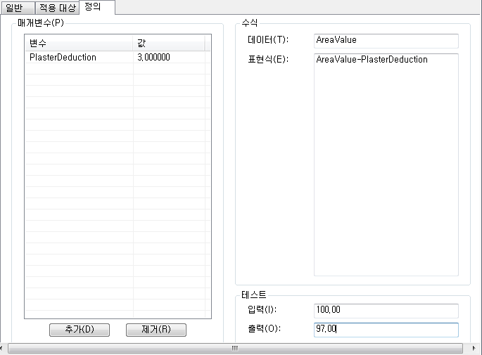

계산 수정자는 공간의 각 경계에 대한 영역 및 둘레 값에 추가하여 특정 계산을 위해 값을 수정할 수 있는 값 또는 수식입니다. 예를 들어, 모든 내부 벽에 대해 3%의 회반죽 감소를 지정하거나 임대를 위해 발코니를 평방 미터의 50%만으로 계산할 수 있습니다.
- 스타일 관리자에서 새 계산 수정자 스타일을 작성합니다.
- 공간의 기준 영역 또는 기준 둘레 값을 계산할 수식을 정의합니다.

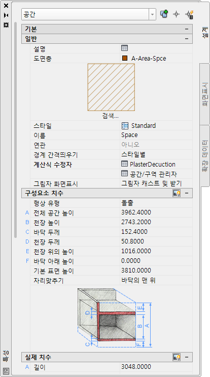

- 공간 또는 구역에 계산 수정자를 추가합니다.
- 공간의 순 경계, 사용 가능한 경계 및 총 경계에 수정자를 적용하려면 순 경계, 사용 가능한 경계 및 총 경계의 계산된 영역 및 둘레 값에 대한 특성이 포함된 특성 세트 정의를 작성하여 적용합니다.
- 일람표 테이블 또는 공간 계산에 수정된 값을 사용합니다.
