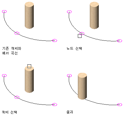

  4. a(객체 부착)를 입력하고 부착될 객체를 선택합니다.
  5. 배치 곡선 또는 그리드에 있는 노드 상의 한 점 또는 노드 근처의 한 점을 지정합니다.
  6. Enter 키를 누르십시오.
