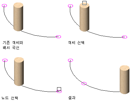

다음 과정에 따라 객체를 다른 노드에 부착하십시오. 부착된 객체를 동일한 배치 곡선이나 그리드 또는 다른 배치 곡선이나 그리드에 있는 다른 노드에 모두 부착할 수 있습니다.
주: 부착된 객체를 같은 배치 곡선 또는 그리드의 다른 노드로 이동할 경우, 객체를 노드로 끌 수도 있습니다.
- 다음을 클릭합니다.
를 클릭합니다 .
- 스톡 도구 카탈로그
파라메트릭 배치 및 앵커 도구로 이동합니다.
- 노드 앵커 도구를 선택하여 작업공간으로 끕니다.
주: 또는 명령행에 NODEANCHOR을 입력합니다.
- s(노드 설정)를 입력한 다음 부착된 객체를 선택합니다.
- Enter 키를 누르십시오.
- 객체를 부착할 노드를 선택합니다.
- Enter 키를 누르십시오.
부착된 객체를 다른 배치 곡선 노드로 이동시키기
