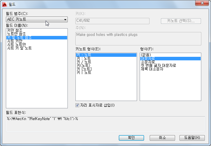

| 컨텐츠 유형 | 할 일... |
| 컨텐츠 유형이 여러 줄 문자인 경우 | 기본 문자 특성을 두 번 클릭합니다. 특성이 지정되지 않은 경우, 오른쪽 클릭한 후 필드 삽입을 클릭합니다. |
| 컨텐츠 유형이 블록인 경우 | 기호 위치 특성에 의해 지정된 도면을 열고 기호를 선택합니다. 다음을 클릭합니다.
