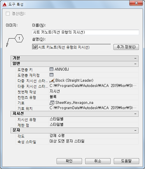

참조 키노트 삽입 도구의 경우, AEC 키노트 필드 값은 도구 특성 워크시트에서 기본 문자 특성으로 지정됩니다. 시트 키노트 삽입 도구의 경우, AEC 키노트 필드 값은 기호 및 기호 위치 특성에 의해 식별되는 블록 내의 속성 정의로 지정됩니다. 이런 경우, AEC 키노트 필드를 삽입하거나 필드 대화상자를 사용하여 기존 필드를 편집할 수 있습니다.
