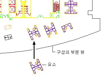

다음 과정에 따라 요소를 다중 구성에 참고하십시오.
이 과정은 한 건물에 다수의 비슷한 바닥 구성을 업데이트하는 데 유용합니다.

요소가 0, 0, 0에 부착됩니다.
