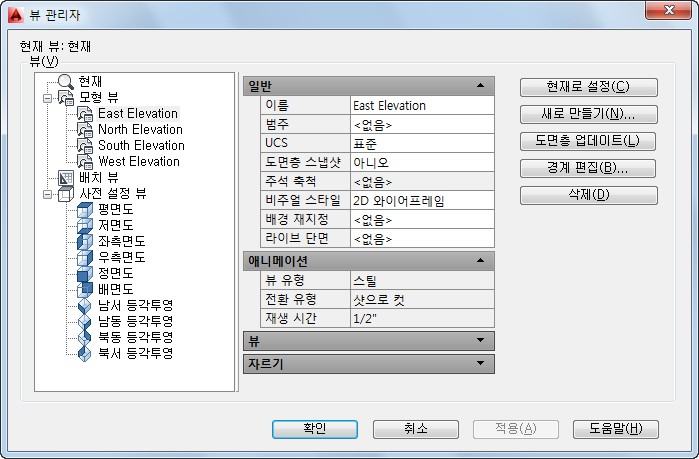

비프로젝트 도면 파일에서 모형 공간 뷰를 열려면
다음 과정에 따라 도면 관리 프로젝트에 속하지 않는 도면에서 모형 공간 뷰를 여십시오.
도면에 인출선을 배치합니다.
뷰 탭
모양 패널
뷰 드롭다운
뷰 관리자
를 클릭합니다.
작성한 모형 공간 뷰는 뷰 관리자에서 뷰 아래에 나열됩니다.
열려는 모형 공간 뷰를 선택하고 현재 설정을 클릭합니다.
확인을 클릭합니다.
