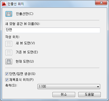

다음 과정에 따라 도면 관리 프로젝트에 속하지 않는 도면에 인출선을 배치하십시오.
 (특성)을 클릭하고 문서를 클릭합니다.
(특성)을 클릭하고 문서를 클릭합니다. 또는   을 클릭하여 인출선 도구를 선택할 수 있습니다.
| 원하는 작업... | 할 일... |
| 상세 인출선 배치 | 현재 뷰 도면에 상세를 작성하려면에 설명된 대로 도구를 삽입합니다. |
| 단면 인출선 배치 | 현재 도면에 단면을 작성하려면에 설명된 대로 도구를 삽입합니다. |
| 단일 입면 인출선 배치 | 단일 입면 인출선을 배치하려면에 설명된 대로 도구를 삽입합니다. |
| 4 방향 내부 입면 인출선 배치 | 4 방향 내부 입면 인출선을 배치하려면에 설명된 대로 도구를 삽입합니다. |
| 4 방향 외부 입면 인출선 배치 | 4 방향 외부 입면 인출선을 배치하려면에 설명된 대로 도구를 삽입합니다. |
모형 공간 뷰가 현재 도면에 배치됩니다.
