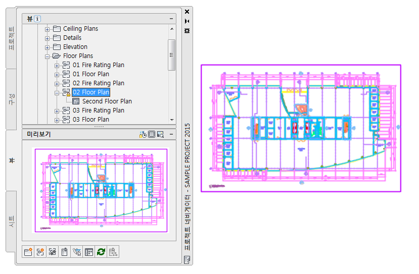

뷰 도면을 열고 닫으려면
다음 과정에 따라 뷰 도면을 열고 닫으십시오.
  1. 신속 접근 도구막대에서 프로젝트 네비게이터 를 클릭합니다.
  2. 뷰 탭을 클릭합니다.
  3. 도면 탐색기에서 열려는 뷰 도면을 찾습니다.
  4. 다음 방법 중 하나를 사용하여 뷰 도면을 엽니다.
    • 뷰 도면을 선택하고 마우스 오른쪽 버튼을 클릭한 후 열기를 클릭합니다.
    • 뷰 도면을 두 번 클릭합니다.
    뷰 도면이 AutoCAD Architecture의 도면 영역에서 열립니다.
  5. 다음 방법 중 하나를 사용하여 뷰 도면을 닫습니다.
    • 프로젝트 네비게이터의 도면 탐색기에서 뷰 도면을 마우스 오른쪽 버튼으로 클릭하고 닫기를 클릭합니다.
    • 닫기 현재 도면을 클릭합니다.
  6. 필요한 경우 예를 클릭하여 도면의 변경사항을 저장합니다.
