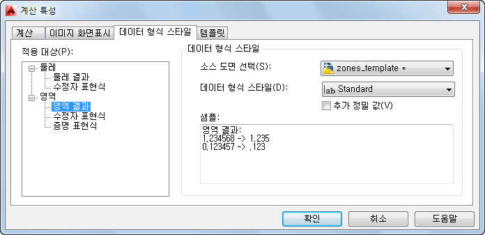

계산 파일의 다양한 구성요소에 다양한 데이터 형식 스타일을 설정할 수 있습니다.
- 일람표 도구 팔레트를 열고 공간 계산 도구를 선택합니다.
- 계산 옵션을 클릭합니다.
- 데이터 형식 스타일 탭을 클릭합니다.
- 적용 대상 아래의 트리뷰에서 데이터 형식 스타일을 지정할 요소를 선택합니다. 다음 요소를 선택할 수 있습니다.
- 영역 결과
- (영역) 수정자 표현
- (영역) 증명 표현식
- 둘레 결과
- (둘레) 수정자 표현
- 데이터 형식 스타일을 가져올 도면을 선택합니다.
- 원하는 데이터 형식 스타일을 선택합니다.
- 영역 결과 및 둘레 결과의 경우 반올림되지 않은 정확한 값을 계산 파일에 추가 정보로 포함하려면 추가 정밀 값을 선택합니다.
영역 또는 둘레 결과가 데이터 형식 스타일에 설정된 정밀도로 표시되며, 추가 열에 반올림되지 않은 정확한 값이 표시됩니다.
예:
| 계산된 둘레 = 33.778 m |
정확히 계산된 둘레 = 33.777692 m |
| 계산된 영역 = 88.532m
2
정확히 계산된 영역 = 88.5321423m
2
- 확인을 클릭합니다.
