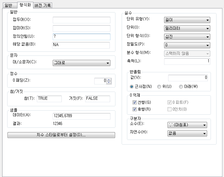

특성 데이터 형식은 일람표 테이블, 일람표 태그, 특성 세트 데이터 편집 워크시트 및 특성 팔레트에서 데이터가 표시되는 방법을 조절하는 스타일 기반의 문서 객체입니다. 특성 데이터 형식은 스타일 관리자를 사용하여 작성하고 수정합니다.
각 특성 데이터 형식에는 다음 데이터 유형 각각을 형식화하는 별도의 설정이 있습니다.
데이터 형식을 일람표 데이터에 적용할 때 해당 특성의 데이터 유형에 대해 지정된 설정을 사용하여 각 특성 값이 표시됩니다. 예를 들어, 동일한 일람표 데이터 형식으로 치수 값에서는 실수 설정을 사용하는 한편, 주석에서는 문자 설정을 사용하도록 지정할 수 있습니다.
특성 세트 정의, 일람표 테이블 스타일 및 일람표 태그에서 같은 특성에 대한 다른 데이터 형식을 지정할 수 있습니다. 이렇게 할 경우 같은 값을 다른 문맥에서는 다르게 표시할 수 있습니다. 예를 들어, 특성 세트에서는 실수에 대한 정밀도가 심화된 데이터 형식을 사용하고 일람표 테이블에서는 더 적은 자릿수를 표시하고자 할 수 있습니다.
데이터 형식을 작성, 편집, 복사 또는 소거하기 위해 스타일 관리자를 사용할 수 있습니다. 스타일 관리자는 다중 도면 및 템플릿의 데이터 형식으로 작업하도록 중심 위치를 제공합니다.
