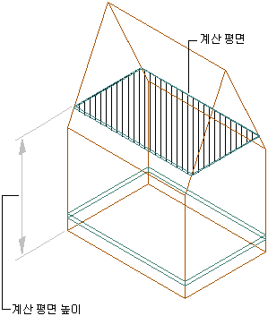

3D 자유형 공간으로 작업을 수행할 경우 두 가지 서로 다른 절단 평면 높이에서 3D 자유형 공간의 영역을 계산할 수 있습니다. 이 방식은 서로 다른 높이를 서로 다르게 계산하는 다락에 유용합니다.
- 3D 자유형 공간을 작성합니다.

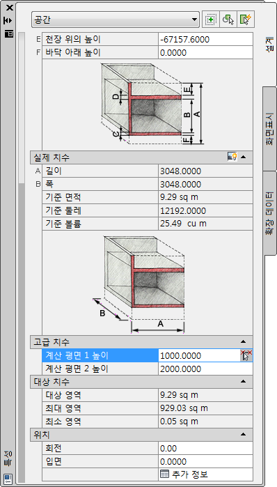

- 공간의 계산 절단 평면을 정의합니다.
- 2개의 계산 절단 평면과 절단 평면 해치에 대한 화면표시 특성을 정의합니다.
- 계산 절단 평면에 대한 자동 특성으로 특성 세트 정의를 생성하여 적용합니다. 그런 다음 계산된 절단 평면 값으로 일람표 테이블을 작성합니다.
