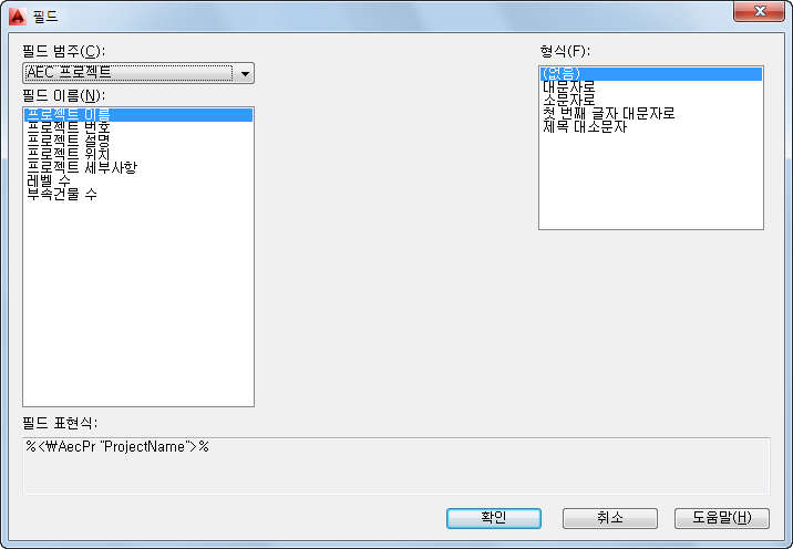

  11. 특성 세트에 부착된 모든 객체나 스타일에 사용되는 기본값 필드를 설정하려면 기본값 열에서 마우스 오른쪽 버튼을 클릭한 후 필드 삽입을 클릭합니다.
  12. 필드 범주에서 원하는 범주를 선택합니다.
  13. 필드 이름에서 입력할 필드를 선택합니다.
    일부 필드 이름에서는 파일 이름이나 필드 특성 정보와 같은 추가 정보가 필요합니다.
  14. 필드 문자에 대한 문자 형식을 선택합니다.
  15. 확인을 클릭합니다.
