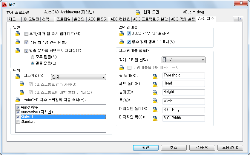

AEC 치수에 대한 설정에는 다음이 포함됩니다.
옵션을 클릭합니다.
| 원하는 작업... | 할 일... |
| 치수 체인에서 모든 점을 제거하거나 치수 체인에 추가한 후 화면표시 업데이트 | 추가/제거된 점을 즉시 업데이트를 선택합니다. |
| 치수점을 제거하거나 추가한 후에만 화면표시 업데이트 | 추가/제거된 점을 즉시 업데이트 선택을 해제합니다. |
| 연관 수동 치수점 지정 | 수동 치수점 연관 만들기를 선택합니다. |
| 비연관 수동 치수점 지정 | 수동 치수점 연관 만들기를 선택 해제합니다. |
| 수동으로 재지정된 각 치수 값에 자동 밑줄 | 밑줄 문자의 화면표시 재지정을 선택한 후 모두 밑줄을 선택합니다. |
| 재지정된 치수 값에 밑줄 없음 | 밑줄 문자의 화면표시 재지정을 선택한 후 밑줄 없음을 선택합니다. |
| 재지정된 각 치수 값에 수동으로 밑줄 설정 | 밑줄 문자의 화면표시 재지정 선택을 해제합니다. |
