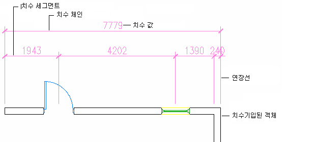

AEC 치수는 벽의 폭, 빔의 길이와 같은 건물 객체의 관련 측정을 표시하기 위해 사용되는 연관 주석 객체입니다. 치수 모양은 스타일을 통해 조정하며 여러 도면 뷰에 맞게 또는 특정 회사나 국가의 표준을 수용하여 조정할 수 있습니다.
AEC 치수의 구성요소

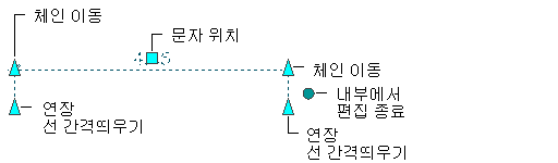

AEC 치수를 선택하면 다양한 그립이 표시됩니다. 그립을 사용하여 치수점을 추가 및 제거하고 치수 체인을 이동하며 치수보조선의 간격띄우기를 변경하고 벽 구성요소 치수를 재지정할 수 있습니다.
AEC 치수 그립

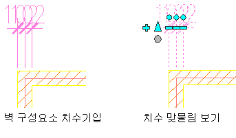

벽 구성요소에 치수를 기입하는 경우 구성요소의 중심이나 한쪽 측면을 치수점으로 사용할 수 있습니다. 예를 들어, 중심이나 모서리 중 하나로부터 벽 구성요소의 치수를 기입할 수 있습니다. 구조 기능에 따라 벽 구성요소에 치수를 기입할 수도 있습니다.
개별 구성요소 치수점의 그립을 사용하면 특별한 경우를 수용하기 위해 벽의 스타일 정의 치수점을 재지정할 수 있습니다.
벽 구성요소 치수 그립
