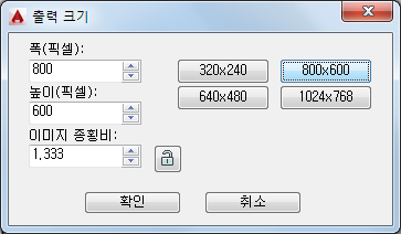

출력 크기 대화상자
렌더링된 이미지의 출력 해상도를 설정합니다.
고유한 출력 크기를 설정할 경우 렌더 설정 팔레트의 출력 크기 리스트에 추가됩니다. 4개의 고유한 출력 크기가 출력 크기 리스트에 임시로 저장될 수 있지만 현재 도면과 함께 저장되지 않으며, 한 도면 세션에서 다음 도면 세션으로 유지되지 않습니다.
옵션 리스트
다음과 같은 옵션이 표시됩니다.
출력 이미지의 폭 해상도를 픽셀로 설정합니다.
폭을 8부터 4096 사이에서 설정할 수 있습니다.
높이
출력 이미지의 높이 해상도를 픽셀로 설정합니다.
높이를 8부터 4096 사이에서 설정할 수 있습니다.
이미지 종횡비
렌더 이미지의 종횡비, 폭과 높이 비율을 설정합니다.
이 값을 변경하면 높이 값이 변경되어 렌더링된 이미지의 종횡비가 유지됩니다.
이미지 종횡비 잠금/잠금해제
사용자 출력 해상도를 사용할 때 종횡비가 잠깁니다.
폭과 높이가 서로 잠깁니다. 하나를 조정하면 다른 하나도 변경되어 종횡비가 유지됩니다.
사전 설정 해상도 버튼
일반적으로 사용되는 4가지 출력 해상도 중 하나를 선택합니다.
