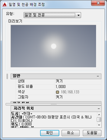

뷰에 적용할 일영 및 천공의 위치, 색상 및 효과를 정의합나디.
포토메트릭 조명 워크플로우에서만 사용할 수 있습니다(LIGHTINGUNITS = 1 또는 2).
다음과 같은 옵션이 표시됩니다.
현재 뷰에 대한 현재 일영 및 천공 설정의 결과를 표시합니다.
일영의 일반 특성을 설정합니다.
일영을 켜고 끕니다.
일영의 광도 또는 밝기를 설정합니다. 숫자가 높아질수록 라이트가 더 밝습니다.
라이트의 색상을 조정합니다.
일영의 그림자 표시 및 계산을 켜고 끕니다. 그림자를 끄면 성능이 향상됩니다.
천공 조명이 렌더 시에 계산될지 여부를 결정합니다. 이는 뷰포트 조명 또는 배경에 영향을 미치지 않습니다. 그러면 천공을 렌더링을 위해 수집된 라이트 소스로 사용할 수 있습니다.

현재 날짜 설정을 표시합니다.
현재 시간 설정을 표시합니다.
일광 절약 시간에 대한 현재 설정을 표시합니다.
정북에서 시계 방향으로 수평선을 따라 일영의 각도를 표시합니다.
수평선에 수직인 일영의 각도를 표시합니다. 최대값이 90도나 바로 머리 위입니다.
일영 방향의 좌표를 표시합니다.
그림자의 특성을 지정합니다.
그림자 유형에 대한 설정을 표시합니다. 이 설정은 포토메트릭 워크플로우에서만 부드러운(영역)입니다. 이 설정은 그림자 표시가 꺼져 있으면 읽기 전용입니다.
태양 디스크에서 수집할 샘플 수를 지정합니다. 값은 0 - 1000입니다. 기본값은 [8]입니다. 이 설정은 그림자 표시가 꺼져 있을 때에는 읽기 전용입니다.
그림자 모서리의 모양에 대한 설정을 표시합니다. 이 설정은 그림자 표시가 꺼져 있을 때에는 읽기 전용입니다.
현재 지리적 위치 설정을 표시합니다. 도시가 위도 및 경도와 함께 저장되어 있지 않은 경우 해당 도시는 리스트에 나타나지 않습니다.
