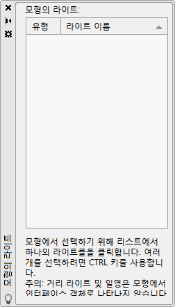

도면의 라이트를 나열합니다.
유형 열의 아이콘은 라이트의 유형(포인트 라이트, 스폿라이트, 거리 라이트) 및 라이트의 켜짐/꺼짐을 나타냅니다. 리스트에서 라이트를 선택하여 도면의 라이트를 선택합니다. 리스트를 정렬하려면 열 헤더에서 유형 또는 이름을 클릭합니다.
다음 옵션이 바로 가기 메뉴에 표시됩니다.
도면에서 사용되는 이름이 적용된 상태로 여러 유형의 라이트 리스트를 표시합니다.
한 개 이상의 라이트를 선택한 상태에서 마우스 오른쪽 버튼을 클릭하고 라이트 삭제를 클릭하여 도면에서 라이트를 제거합니다. Delete 키를 누를 수도 있습니다.
한 개 이상의 라이트를 선택한 상태에서 마우스 오른쪽 버튼을 클릭하고 특성을 클릭하여 특성 팔레트를 표시합니다. 특성 팔레트에서 라이트의 특성을 변경하고 라이트를 켜거나 끌 수 있습니다. 특성을 선택하면 아래쪽 창에 특성의 설명이 표시됩니다. 두 번 클릭하여 특성 팔레트를 표시할 수도 있습니다.
도면에서 사용되는 라이트의 그림 문자 화면표시를 조정합니다. 이 옵션은 원거리 라이트에 대해 또는 여러 라이트를 선택한 경우에는 사용할 수 없습니다.
