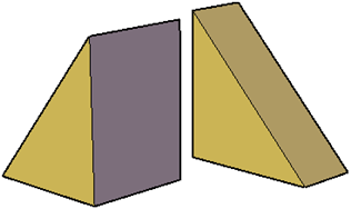

사각형 또는 입방 면을 가진 솔리드 쐐기를 작성합니다.
쐐기의 밑면은 항상 첫 번째 구석과 반대되는 경사면을 가진 현재 UCS의 XY 평면에 평행하게 그려집니다. 쐐기의 높이는 Z 축에 평행합니다.
