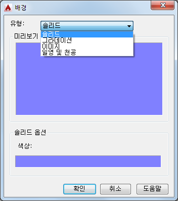

배경 대화상자
명명된 뷰에 대한 배경의 유형, 색상, 효과 및 위치를 정의합니다.
옵션 리스트
다음과 같은 옵션이 표시됩니다.
유형
명명된 뷰에 적용할 수 있는 배경 재지정(없음, 솔리드, 그라데이션, 이미지 또는 일영 및 천공)을 나열합니다.
솔리드
단색의 솔리드 배경을 선택합니다.
그라데이션
두 가지 또는 세 가지 색의 그라데이션 배경을 지정합니다.
이미지
배경에 비트맵 파일을 사용합니다.
일영 및 천공
배경에 적용할 일영 및 천공의 위치, 색상 및 특성을 지정할 수 있는 일영 및 천공 배경 조정 대화상자를 표시합니다.
