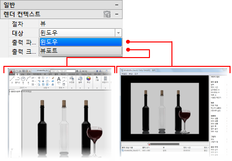

렌더 대상 설정 정보
렌더 이미지는 뷰포트에 나타나거나 렌더 윈도우에 표시됩니다.
장면을 렌더할 경우 이미지는 뷰포트 또는 렌더 윈도우에 표시될 수 있습니다. 이것이 렌더 대상입니다.
렌더 대상은 렌더 컨텍스트 섹션의 고급 렌더 설정 팔레트에서 설정됩니다. 기본 설정은 윈도우입니다.
렌더 대상이 윈도우로 설정되면 렌더기는 자동으로 렌더 윈도우를 열고 이미지가 처리됩니다. 완료되면 이미지가 표시되고 사용 내역 항목이 작성됩니다. 더 많은 렌더링이 발생함에 따라, 여러 렌더링이 렌더 사용 내역에 추가되어 빠르게 이전 이미지를 보고 어느 것이 원하는 결과인지 비교할 수 있습니다. 보존하려는 이미지는 렌더 윈도우에서 저장될 수 있습니다.
렌더 대상을 뷰포트로 설정하기로 한 경우, 생성된 이미지는 활성 뷰포트에서 직접 렌더되고 보여집니다. 기본적으로 이것은 나중 이미지와 비교할 수 있는 렌더 사용 내역 항목이 없기 때문에 일회적 렌더링입니다. 뷰포트로 렌더링한 이미지를 보존하려면 SAVEIMG 명령을 사용하여 이미지를 저장하면 됩니다.
뷰포트로 렌더링하면 항상 도면 영역에 대해 설정한 배경 색상이 배경으로 렌더링됩니다. 렌더 윈도우 배경 색상은 배경 색상과 일치합니다. REGEN 명령을 사용하여 표시를 갱신합니다.
