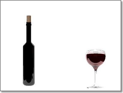

선택된 객체 렌더
특정 객체에 상세 정보를 추가하는 경우에는 전체 뷰포트를 렌더링하는 데 시간을 낭비하고 싶지 않을 것입니다. 렌더링 절차를 선택됨으로 변경하면 렌더할 객체를 선택하도록 요구됩니다.
다음 예는 첫 번째 병, 코르크 및 포도주 잔의 렌더된 선택을 보여줍니다.
객체의 선택 세트를 렌더링하면 서로 다른 재료를 테스트할 때, 특히 재료가 텍스처 매핑을 포함할 때 효율적입니다. 선택된 객체를 렌더링하여 재료가 어떻게 보이는지 및 해당 텍스처 좌표가 변경되어야 하는지 빠르게 검증할 수 있습니다.
