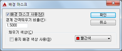

배경 마스크 대화상자
여러 줄 문자 뒤에서 불투명한 배경의 사용을 조정합니다.
옵션 리스트
다음과 같은 옵션이 표시됩니다.
배경 마스크 사용
문자 뒤에 불투명한 배경을 넣습니다.
주: 배경 마스크를 문자 다중 열에 적용할 때 열 영역만 마스크됩니다. 공통적으로 열 사이 여백이라는 열 사이 간격은 마스크되지 않습니다.
경계 간격띄우기 비율
불투명 배경에 대해 문자 주위의 여백을 지정합니다. 값은 문자 높이를 기준으로 합니다. 1.0의 비율은 여러 줄 문자 객체에 정확히 맞습니다. 1.5의 비율은 문자 높이의 0.5배만큼 배경을 확장합니다.
채우기 색상
배경 색상을 지정합니다.
배경 도면 색상 사용
도면 배경과 동일한 색상의 배경을 제공합니다.
색상
불투명 배경의 색상을 지정합니다. 리스트에 있는 색상 중에서 하나를 선택하거나 색상 선택을 클릭하여 색상 선택 대화상자를 열 수 있습니다.
