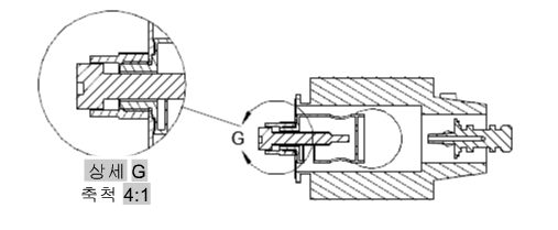

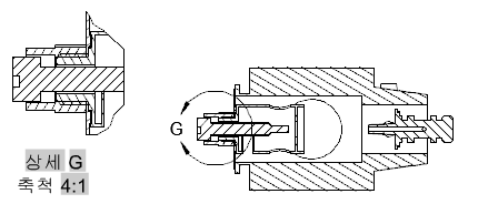

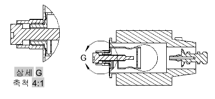

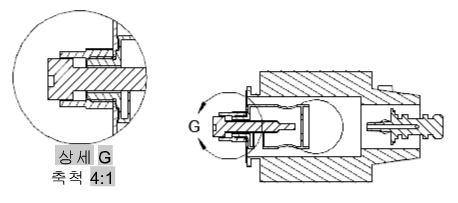

상세 뷰 경계가 원형인지 직사각형인지를 지정합니다. 기본 경계는 원형입니다.
선택한 단면 뷰 또는 상세 뷰에서 해치를 표시할지 여부를 지정합니다.
