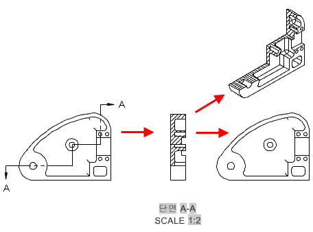

모형 문서 단면 뷰는 기존 도면 뷰에서 투영된 뷰로, 내부에 포함된 내용을 표시하기 위해 단면 선을 사용하여 도면 뷰를 자릅니다.

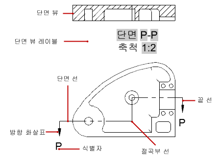

아래 그림은 VIEWSECTION 명령으로 생성된 다른 도면요소 및 이러한 도면요소를 참조하는 데 사용되는 용어입니다. 단면 뷰 스타일은 나열된 각 도면요소의 모양을 조정합니다.

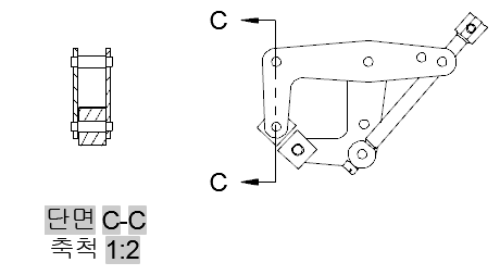

단면 뷰에 구성요소 참여
단면 선으로 절단된 구성요소는 단면 뷰에서 해치됩니다. 기계 엔지니어링 제도 관행상 조임쇠 및 샤프트와 같은 구성요소는 해치(단면화)하면 안 됩니다.
따라서 VIEWSECTION 명령이 Inventor 컨텐츠 라이브러리 구성요소를 탐지하고 단면화하지 않습니다. 그러나 AutoCAD 3D 모형에는 샤프트나 조임쇠와 같은 구성요소를 명시적으로 식별하는 메타데이터가 포함되어 있지 않습니다. 따라서 수동으로 그러한 구성요소를 선택하고 단면화되지 않도록 제외해야 합니다.
