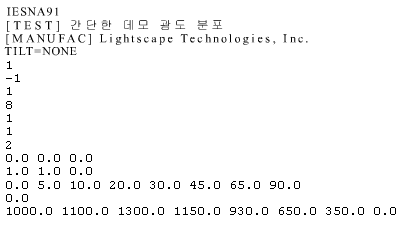

포토메트릭 측정 데이터 파일의 예
다음은 포토메트릭 데이터 파일의 예입니다.
