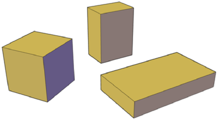

사각형 또는 입방체 솔리드 상자를 작성합니다.
상자의 밑면은 항상 현재 UCS(작업 평면)의 XY 평면에 평행하게 그려집니다.
상자 작성 옵션
다음 옵션을 사용하여 작성하는 상자의 크기 및 회전을 조정할 수 있습니다.
- 정육면체 작성. BOX 명령의 정육면체 옵션을 사용하여 같은 길이의 면으로 상자를 작성할 수 있습니다.
- 회전 지정. XY 평면에서 상자 회전을 설정하려면 정육면체 또는 길이 옵션을 사용합니다.
- 중심점에서 시작. 중심점 옵션을 사용하여 지정한 중심점을 사용하는 상자를 작성할 수도 있습니다.
