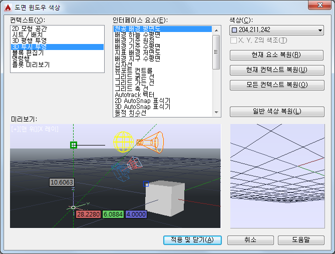

응용프로그램의 각 컨텍스트에 대해 인터페이스 요소의 표시 색상을 설정합니다.
옵션 대화상자, 화면표시 탭
컨텍스트는 모형 공간과 같은 작업 환경입니다. 인터페이스 요소는 십자선 포인터 또는 배경 색상과 같은 해당 컨텍스트에서 가시적인 항목을 참조합니다.
다음과 같은 옵션이 표시됩니다.
컨텍스트는 모형 공간과 같은 환경입니다. 인터페이스 요소는 컨텍스트에 따라 지정된 다른 색상을 가질 수 있습니다. 선택한 컨텍스트와 관련된 요소의 리스트가 표시됩니다. 원하는 컨텍스트와 인터페이스 및 색상을 차례로 선택합니다.
선택한 컨텍스트의 인터페이스 요소를 나열합니다. 인터페이스 요소는 컨텍스트(예: 배경 색상)에서 가시적인 항목입니다. 인터페이스 요소와 색상을 차례로 선택합니다.
선택된 인터페이스 요소에 적용할 사용 가능한 색상 설정을 나열합니다. 색상 리스트에서 색상을 하나 선택하거나 색상 선택을 선택하여 색상 선택 대화상자를 엽니다.
색상 색조를 설정하면 색상 채도를 50%까지 높이면서 지정한 색상의 광도(명도)를 사용하여 순수한 빨간색, 파란색 및 초록색 색조에 적용됩니다.
AutoCAD LT에서는 Z축 색조를 사용할 수 없습니다.
X, Y 및 Z축의 색조가 십자선 포인터, Autotrack 벡터, 지표 평면 그리드 선 및 제도 툴팁과 같은 인터페이스 요소에 적용되는지 조정합니다.
현재 선택된 인터페이스 요소를 기본 색상으로 복원합니다.
현재 선택된 컨텍스트의 모든 인터페이스 요소를 기본 색상으로 복원합니다.
모든 인터페이스 요소를 기본 색상 설정으로 복원합니다.
2D 모형 공간의 인터페이스 요소만 AutoCAD 2008 일반 색상 설정으로 복원합니다.
정의된 설정에 따라 도면의 미리보기를 표시합니다.
