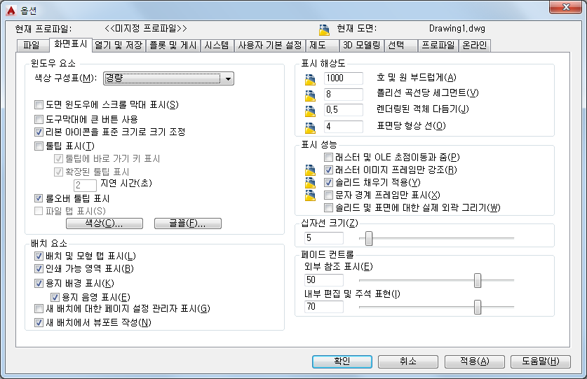

화면표시를 사용자화합니다.
AutoCAD LT에서는 위에 표시된 일부 옵션을 사용할 수 없습니다.
다음과 같은 옵션이 표시됩니다.
도면 환경 고유의 화면표시 설정을 조정합니다.
상태막대, 제목 표시줄, 리본 표시줄, 팔레트 및 응용프로그램 메뉴 프레임 등의 인터페이스 요소에 대해 진하거나 옅은 색상의 색상 설정을 조정합니다. (COLORTHEME 시스템 변수)
도면 영역의 맨 아래와 오른쪽에 스크롤 막대를 표시합니다.
버튼을 32x32픽셀의 더 큰 형식으로 표시합니다.
표준 아이콘 크기와 일치하지 않는 경우 작은 리본 아이콘은 크기를 16x16 픽셀로, 큰 리본 아이콘은 크기를 32x32 픽셀로 조정합니다. (RIBBONICONRESIZE 시스템 변수)
리본, 도구막대 및 기타 사용자 인터페이스 요소의 툴팁 표시를 조정합니다. (TOOLTIPS 시스템 변수)
툴팁에 바로 가기 키 (Alt + Key), (Ctrl + Key)를 표시합니다.
확장된 툴팁의 표시를 조정합니다.
기본 툴팁과 확장된 툴팁 간의 지연 시간을 설정합니다.
커서를 객체 위로 이동할 때 롤오버 툴팁의 표시를 조정합니다. (ROLLOVERTIPS 시스템 변수)
도면 영역의 맨 위에 파일 탭을 표시합니다. (FILETAB 및 FILETABCLOSE 명령)
색상 옵션 대화상자를 표시합니다. 이 대화상자를 사용하여 주 응용프로그램 윈도우 내에 있는 요소들의 색상을 지정할 수 있습니다.
명령행 윈도우 글꼴 대화상자를 표시합니다. 이 대화상자를 사용하여 명령 윈도우 문자의 글꼴을 지정할 수 있습니다.
기존의 배치와 새 배치를 위한 옵션을 조정합니다. 배치는 플로팅을 위해 도면을 설정할 수 있는 도면 공간 환경입니다.
도면 영역의 맨 아래에 배치 탭과 모형 탭을 표시합니다. 이 옵션이 지워진 경우 탭은 상태막대의 버튼으로 대치됩니다.
배치에 인쇄 가능 영역을 표시합니다. 인쇄 가능 영역은 파선 내 영역으로 표현되고 선택한 출력 장치에 의해 결정됩니다.
지정한 용지 크기가 배치에 표현되도록 합니다. 용지 크기 및 플롯 축척이 용지 배경의 크기를 결정합니다.
배치에서 용지 배경 주변에 음영을 표시합니다. 용지 배경 표시 옵션을 선택하지 않은 경우에는 이 옵션을 사용할 수 없습니다.
배치 탭을 처음 클릭하면 페이지 설정 관리자를 표시합니다. 이 대화상자를 사용하여 용지 및 플롯 설정에 관련된 옵션을 설정할 수 있습니다.
새 배치를 작성할 때 자동으로 단일 뷰포트를 작성합니다.
화면 크기의 백분율로 십자선 크기를 결정합니다.
(CURSORSIZE 시스템 변수)
객체의 화면표시 품질을 조정합니다. 높은 값을 설정하여 화면표시 품질을 높이면 성능은 크게 떨어집니다.
현재 뷰포트에 있는 객체의 해상도를 설정합니다. (VIEWRES 명령)
PEDIT 명령의 스플라인 옵션으로 스플라인 맞춤 폴리선을 생성할 때 각 스플라인 맞춤 폴리선에 생성될 선 세그먼트 수를 설정합니다. (SPLINESEGS 시스템 변수)
AutoCAD LT에서는 사용할 수 없습니다.
음영처리 및 렌더링된 객체 및 은선이 제거된 객체의 부드럽기를 조정합니다.
음영처리된 객체 및 은선이 제거된 객체의 다듬기를 조정합니다. (FACETRES 시스템 변수)
3D 솔리드의 곡선 표면에 표시되는 윤곽선 수를 지정합니다. (ISOLINES 시스템 변수)
성능에 영향을 주는 화면표시 설정을 조정합니다.
실시간 ZOOM 또는 PAN 명령을 사용하는 동안 래스터 이미지 및 OLE 객체의 표시를 조정합니다. (RTDISPLAY 시스템 변수)
끌기 표시가 켜져 있고 래스터 및 OLE를 사용하여 초점이동 및 줌을 선택하는 경우, 원본을 재배치하면 객체 사본이 커서와 함께 이동합니다. (DRAGMODE 시스템 변수)
전체 래스터 이미지를 강조할지 또는 래스터 이미지 프레임만 강조할지 여부를 조정합니다. (IMAGEHLT 시스템 변수)
해치와 채우기, 2D 솔리드 및 굵은 폴리선을 채울지 여부를 지정합니다. (FILLMODE 시스템 변수)
문자 표시 방법을 조정합니다. (QTEXTMODE 시스템 변수)
2D 와이어프레임 또는 3D 와이어프레임 비주얼 스타일에서 3D 솔리드 객체의 윤곽 모서리 표시를 조정합니다. (DISPSILH 시스템 변수)
DWG 외부 참조 및 참조 편집(AutoCAD)을 위한 페이드 광도 값을 조정합니다.
모든 DWG 외부 참조 객체에 대한 광도를 조정합니다. (XDWGFADECTL 시스템 변수)
이 옵션은 화면표시에만 적용됩니다. 플로팅이나 플롯 미리보기와는 무관합니다.
내부 참조 편집 시 객체의 밝기 감소 정도를 지정합니다. 편집 중이 아닌 객체는 낮은 광도로 표시됩니다. (XFADECTL 시스템 변수)
내부 참조 편집을 사용하면 블록 참조 또는 외부 참조를 현재 도면 내에서 편집할 수 있습니다. 유효 범위는 0부터 90 퍼센트까지입니다.
