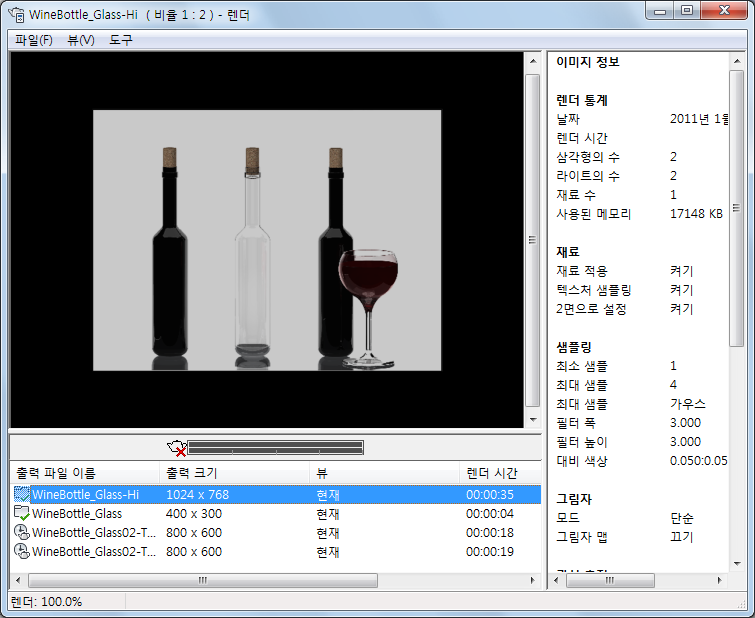

렌더 윈도우
현재 모형의 렌더링된 출력을 표시합니다.
렌더 윈도우는 다음 세 개 창으로 나뉘어져 있습니다.
렌더링을 작성한 각 도면에 대해 각각 다른 렌더 윈도우가 열립니다. 한 도면의 렌더링은 항상 해당 렌더 윈도우에 나타납니다.
렌더 윈도우에서 다음 작업을 수행할 수 있습니다.
옵션 리스트
다음과 같은 옵션이 표시됩니다.
파일 메뉴

뷰 메뉴
렌더 윈도우를 구성하는 여러 요소를 표시합니다.
상태막대
사용 내역 창 아래에 상태막대를 표시합니다.
통계 창
전체 통계 창을 표시합니다.

이미지 창
렌더러의 기본 출력 대상입니다.

진행 상태 표시기/상태막대
이미지가 완료되기 전에 발생하는 네 단계가 있으며, 이는 변환, 광자 방사, 파이널 게더링 및 렌더입니다. 진행 상태 표시기는 두 가지 유형의 정보를 보고하도록 분할됩니다.
  • 상단 막대는 현재 단계의 진행을 보고합니다.
  • 하단 막대는 전체 렌더링 완료까지의 진행을 보여줍니다.
변환 및 렌더 단계는 항상 수행됩니다. 광자 방사 및 파이널 게더링 단계는 해당 옵션이 사용 가능할 경우만 수행됩니다. 활성인 단계에만 처리 시간이 소요됩니다.
또한 진행 상태 표시기 옆에 있는 X 아이콘을 클릭하거나 Esc 키를 눌러 렌더링을 취소할 수 있습니다.
렌더 윈도우 왼쪽 아래 구석에 있는 상태막대는 진행 상태 표시기에 있는 상단 막대의 진행을 반향합니다.
사용 내역 창
사용 내역 항목에 저장되는 데이터는 다음과 같습니다.
  • 출력 파일 이름. 렌더링의 파일 이름 및 렌더링 유형을 알려주는 지시자입니다.
  • 출력 크기.
  • 뷰. 렌더되고 있는 뷰 이름입니다. 명명된 뷰가 사용되지 않은 경우 뷰는 현재 뷰로 저장됩니다.
  • 렌더 시간. 시간 : 분 : 초 형식으로 측정된 렌더 시간입니다.
  • 렌더 사전 설정. 렌더링에 사용된 렌더 사전 설정의 이름입니다.
파일 이름이 있는 모든 사용 내역 항목은 저장됩니다.
사용 내역 창 - 바로 가기 메뉴
사용 내역 항목을 마우스 오른쪽 버튼으로 클릭하면 다음 옵션이 들어 있는 메뉴가 표시됩니다.
다시 렌더링
선택한 사용 내역 항목의 렌더러를 다시 시작합니다.
저장
이미지를 디스크에 저장할 수 있는 렌더 출력 파일 대화상자를 표시합니다. 임시 항목을 선택한 경우, 저장할 때 일반 항목으로 변환합니다.
사본 저장
항목에 저장된 위치에 영향을 주지 않고 새 위치에 이미지를 저장합니다. 렌더 출력 파일 대화상자가 표시됩니다.
렌더 설정 현재로 만들기
각기 다른 렌더 사전 설정을 사용하는 여러 사용 내역 항목이 있을 경우 선택한 사용 내역 항목과 연관된 렌더 설정을 로드합니다.
리스트에서 제거
모든 연관된 이미지 파일은 그대로 유지하면서 항목을 사용 내역으로부터 제거합니다.
출력 파일 삭제
렌더 이미지를 이미지 창으로부터 제거합니다.
통계 창
이 정보는 렌더링할 때 생성된 정보와 함께 렌더 사전 설정 관리자 대화상자에 작성된 설정으로부터 얻을 수 있습니다.
