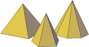

최대 32개 면으로 구성된 솔리드 피라미드를 작성합니다.
점으로 테이퍼되는 피라미드 또는 편평면으로 테이퍼되는 피라미드의 절두체를 작성할 수 있습니다.
피라미드 작성 옵션
다음 옵션을 사용하여 작성하는 피라미드의 크기, 쉐이프 및 회전을 조정할 수 있습니다.
- 면 수 설정. PYRAMID 명령의 면 옵션을 사용하여 피라미드의 면 수를 설정합니다.
- 모서리 길이 설정. 모서리 옵션을 사용하여 밑면의 면 치수를 지정합니다.
- 피라미드의 절두체 작성. 상단 반지름을 사용하여 편평면으로 테이퍼되는 절두체를 작성합니다. 절두체 면은 밑면에 평행하며 면 수도 밑면과 동일합니다.
- 피라미드의 높이 및 회전 설정. PYRAMID 명령의 축 끝점 옵션을 사용하여 피라미드의 높이와 회전을 지정합니다. 이 끝점 또는 피라미드의 윗면을 3D 공간의 아무 곳에나 배치할 수 있습니다.
