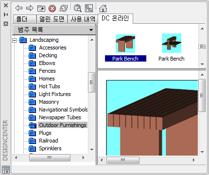

DesignCenter 온라인에 액세스하려면 DesignCenter의 DC 온라인 탭을 클릭합니다. 일단 DesignCenter 온라인 윈도우가 열리면 도면에서 사용할 컨텐츠를 찾아보고 검색하고 다운로드할 수 있습니다.
주: DesignCenter 온라인(DC 온라인 탭)은 기본적으로 사용 안 함으로 설정됩니다. CAD 관리자 조정 유틸리티에서 DesignCenter 온라인을 사용하도록 설정할 수 있습니다. 그러나 영어 버전 제품에서는 사용할 수 없습니다.
왼쪽 윈도우 맨 위의 제목을 클릭하여 뷰를 선택합니다.
선택한 컨텐츠는 오른쪽의 컨텐츠 영역으로 로드됩니다. 컨텐츠 영역의 항목을 선택하여 미리보기 영역에 표시할 수 있습니다. 항목을 미리보기 영역에서 도면이나 도구 팔레트로 끌거나 또는 컴퓨터에 저장하여 다운로드 받을 수 있습니다.
