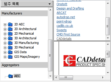

컨텐츠 찾아보기
범주 리스트 뷰를 사용하면 왼쪽 윈도우의 폴더를 클릭하여 해당 컨텐츠를 볼 수 있습니다. 이들 폴더는 다른 폴더를 포함할 수 있습니다.
폴더를 클릭하거나 폴더 내의 항목을 클릭하면 컨텐츠가 컨텐츠 영역에 표시됩니다. 블록을 클릭하면 블록에 대한 그래픽 및 자세한 설명이 미리보기 영역에 표시됩니다.
