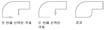

첫 번째 객체
2D 모깎기를 정의하는 데 필요한 두 객체 중 첫 번째를 선택합니다.
3D 모형으로 작업하는 경우에는 3D 솔리드의 모서리도 선택할 수 있습니다. AutoCAD LT에는 해당되지 않습니다.
두 번째 객체 선택 또는 Shift 키를 누른 채 선택하여 구석 적용
객체 선택 방법을 사용하거나 Shift 키를 누른 상태에서 객체를 선택하여 뾰족한 구석을 작성합니다.
선, 호 또는 폴리선을 선택하면 그 길이가 모깎기 호에 맞게 조정됩니다. Shift 키를 누른 상태에서 객체를 선택하면 현재 모깎기 반지름을 값 0으로 재지정할 수 있습니다.
선택한 객체가 2D 폴리선의 직선 세그먼트인 경우, 이들은 서로 인접하거나 다른 세그먼트에 의해 분리되어 있습니다. 선택한 객체가 다른 폴리선 세그먼트에 의해 분리된 경우 FILLET은 분리하는 세그먼트를 삭제하고 모깎기로 대치합니다.

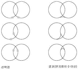

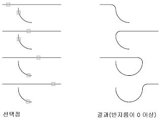

호와 원 사이에는 두 개 이상의 모깎기가 있을 수 있습니다. 모깎기의 끝점을 지정할 위치에 근접한 객체를 선택합니다.
FILLET은 원을 자르지 않으므로 모깎기 호는 부드럽게 원으로 일치합니다.
