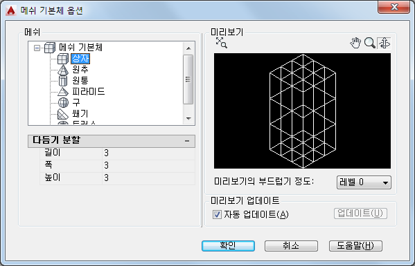

기본체 메쉬 객체의 다듬기 기본값을 설정합니다.
메쉬 기본체 옵션 대화상자에서 설정한 기본값으로 새 메쉬 기본체 객체의 모양을 조정할 수 있습니다. 메쉬 기본체에는 상자, 원추, 피라미드, 원통, 구, 쐐기 및 토러스 등이 있습니다.
옵션 및 메쉬 다듬기 옵션 대화상자에서도 이 대화상자를 사용할 수 있습니다.
다음과 같은 옵션이 표시됩니다.
각 변의 분할 수를 지정하여 메쉬 기본체의 유형별 초기 메쉬 밀도를 지정합니다.
수정할 메쉬 기본체를 지정합니다. 기본체 유형(예: 상자 또는 원추)을 선택하면 다듬기 분할 아래에 해당 설정이 표시됩니다.
선택한 메쉬 기본체의 유형별로 각 변의 기본 분할 수를 설정합니다.
새 메쉬 기본체의 분할 수를 재설정하려면 새 값을 입력합니다.

변경 사항을 여러 가지 뷰로 표시합니다.
이미지가 미리보기 화면 전체에 표시되도록 미리보기 표시를 설정합니다.
미리보기 윈도우 안에서 이미지를 수평 및 수직으로 이동합니다. 마우스의 스크롤 휠을 누른 채 마우스를 움직여 초점이동할 수도 있습니다.
미리보기 이미지의 확대/축소 배율을 변경합니다. 이 버튼을 선택한 상태에서 마우스 왼쪽 버튼을 누른 채 위로 끌면 확대되고, 아래로 끌면 축소됩니다.
언제든지 마우스의 스크롤 휠을 굴려 확대하거나 축소할 수도 있습니다.
미리보기 윈도우 안에서 마우스로 이미지를 끌어 미리보기 이미지를 회전합니다.
다듬기 분할 설정의 와이어프레임 예제를 표시합니다.
바로 가기 메뉴를 사용해 숨김, 와이어프레임, 개념, 실제, 회색 음영처리, 스케치, X 레이, 모서리로 음영처리됨, 음영처리 등의 옵션을 선택하여 미리보기 비주얼 스타일을 변경할 수 있습니다.
지정한 부드럽기 정도를 반영하여 미리보기 이미지를 변경합니다.
이 값을 변경해도 새 기본체 메쉬의 기본 부드럽기 정도에는 영향을 주지 않습니다.
미리보기 이미지를 마우스 오른쪽 버튼으로 클릭하면 바로 가기 메뉴에 다음 옵션이 표시됩니다.
미리보기 이미지의 업데이트 빈도를 설정합니다.
옵션을 수정할 때 미리보기 이미지를 자동으로 업데이트할지 여부를 설정합니다.
이 확인란을 선택 취소하고 업데이트 버튼을 사용하여 미리보기를 직접 업데이트할 수 있습니다.
미리보기 이미지를 업데이트하여 변경 사항을 모두 표시합니다. 자동 업데이트를 선택한 경우 이 버튼을 사용할 수 없습니다.
