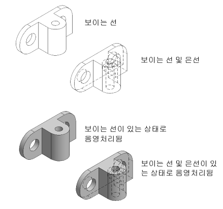

은선
단면 뷰에 대한 표시 옵션을 지정합니다.
보이는 선
보이는 선만 표시한 상태로 와이어프레임에 단면 뷰를 표시합니다.
보이는 선 및 은선
보이는 선과 은선을 표시한 상태로 와이어프레임에 단면 뷰를 표시합니다.
보이는 선이 있는 상태로 음영처리됨
보이는 선만 표시된 상태로 단면 뷰를 음영처리하여 표시합니다.
보이는 선 및 은선이 있는 상태로 음영처리됨
보이는 선과 은선이 표시된 상태로 단면 뷰를 음영처리하여 표시합니다.
